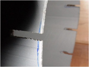

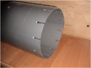

Jeśli by ktoś potrzebował odkręcić zespół pompy paliwa, nie uszkadzając ząbków nakrętki lub co gorsza plastikowego baku, polecam patent z rurą kanalizacyjną.
Wybieramy się do sklepu z rurami kanalizacyjnymi (najlepiej do producenta ), kupujemy najkrótszy kawałek, tj 0,5 m o średnicy 15- 16 cm (o ile pamiętam zewn. średnica niecałe 16 cm), odcinamy połowę, przymierzamy do nakrętki tak aby mieć możliwość zaznaczenia w których miejscach są ząbki - zaznaczamy i wycinamy w rurze rowki na głębokość około 2,5 cm, w które wpasuje się nakrętka. (najlepiej użyć piłki z brzeszczotem do metalu) Dodatkowo, na górze można w poprzek wywiercić dwa otwory tak aby w razie czego użyć jakiegoś metalowego pręta, dzięki któremu "ruroklucz" nie będzie się ślizgał w rękach.
W moim przypadku (żaba z 99 r.) "klucz" spasował idealnie i nie musiałem męczyć się z gumowym młotkiem i śrubokrętem.
Prostota wykonania gwarantuje dłuuuugą żywotność "ruroklucza"
POLECAM !!
