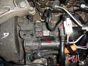

Mam problem z moim scenikiem 2007r 1.5dci 105kMa mianowicie wchodzi w tryb awaryjny wyswietlacz pokazuje napis "sprawdz wtrysk" i samochod jedzie tylko do 3000obr/min. Po podłaczeniu kompa okazuje sie ze jest za niskie cisnienie wtrysku. Po odłaczeniu tego elementu który jest na pompie siemens samochod jezdzi i osiaga w pelni obroty i pali sie napis "awaria wtrysku'Zaprzyjazniony mechanik wykrecil element i stwierdzil ze widac ze bylo przy nim grzebane i zostalo mi podmienione. Słyszałem tez że serwis renault oferuje tylko cała pompę prawda? podobna pompe stosuje peugeot i citroen zetknął sie juz ktos z tym problemem? Z gory dziekuje za wszystkie podpowiedzi.zdjecie ponizej
