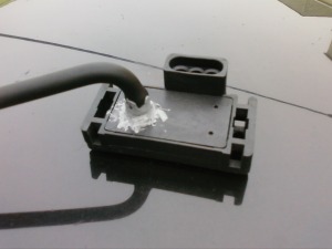

Czołem,
dzisiaj z niewiadomych mi przyczyn w czujniku ciśnienia powierza (ten, którego przewód elastyczny idzie do kolektora) urwał się czpieniek, do którego przymocowany jest ten elastyczny przewód - wygląda jakby mi go ktoś urwał perfidnie :/ Pali mi sie oczywiście lampka usterki elektrnicznej, autko jeździ na ssanku z tego co zauważyłem.
Moje pytania z tym związane:
1. czy ten czujnik to cały ten element z plastikową obudową?
2. czy można ten czpieniek jakoś "dokleić" :mrgreen:
3. czy można go zdemontować samemu i wymienić?
4. jeżeli można samemu go wymontować to jak to zrobić?
5. jaki jest koszt tego czujnika, na stronach z częściami ta część kosztuje 250,- ! :)
6. czy można powiedzmy sporadycznie pojeździć z tą usterką czy lepiej odstawicna parking i 5.01.2009 pojechać do mechanika?

Już sobie poradziłem, poxipolem ;)
Tak obudowa jest całością.
Tak możesz dokleić ale nigdy nie masz pewności 100% że dobrze wycentrujesz i nie będzie potem błędnie działał.
Jak najbardziej
Różny - od 130 - w górę.
Dodam, że te czyjniki nie tylko w Renault są - poszukaj od poloneza, Daewoo, Opla itd. Możesz też poszukać na szrocie z rozbitka.
Sporadycznie można ale musisz się liczyć z pewnymi niedogodnościami a jakimi to poczytasz na forum.
Ludzie już przy pękniętym wężyku mają problemy z silnikiem i jego pracą.
Jak widzę na fotce to jakoś zakleiłeś poxipolem i jak to działa to bym śmigał aż znajdę "nowy".
ps. być może masz zbyt krótki ten wężyk i pod wpływem ujemnych temp jeszcze się skrócił i urwał "dzyndzel".

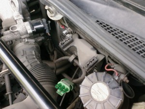

Prezesie dziękuje za odpowiedzi!
Niezgrabnie wsadziłem czujnik z powrotem na swoje miejsce i ułamałem jeden z tych bolców, które go trzymają :/ Moje zdolności manualne są marne, hehe :mrgreen: Ale wszystko po sklejeniu działa "idealnie".
Musze powiedzieć, że poxipol sobie poradził, na "szczęście" bolec ułamał się tak, że można go było dość dobrze wpasować i przytrzymać podczas klejenia. Obawiałem się tylko, że czujnik będzie z plastiku, którego nie łapie poxpiol, jednak się myliłem. Obkleiłem dość solidnie żeby nie powstała jakaś nieszczelność.
Oczywiście teraz czeka mnie wymiana tego czujnika gdy zacznie ostatecznie umierać (dobrze wiedzieć, że jest on też wykorzystywany w innych modelach), przy okazji wymienię też wąż, sprawdziłem jego wew. 'fi' to 5mm. Koszt 2zł za 30cm.
Z usterką (wyrwanym wężem) jechałem sobie do pracy 30 km :) Megi jest twarda i w dodatku można ją naprawić poxipolem i taśmą klejącą :)
Usterka wyskoczyła mi przy -2'C, więc wąż miał prawo być napięty bo jest dość krótki, pasuje na "styk".
