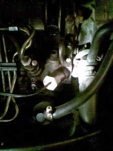

Co to jest?.

Nie prawda sprawdzałem i nie działa. To jest czujnik temperatury i jest on zakręcony w bloku i zanurzony w płynie chłodzącym. Działa tak:
-jeżeli płyn jest zimny to linka jest naciągnięta co za tym idzie większa dawka rozruchowa i są wyższe obroty silnika
-jeżeli płyn osiągnie pewną temperaturę to linka zostaje popuszczona i spada ilość podawanego paliwa i obroty spadają
Osobiście to sprawdziłem :notacrook:
Wszystko na ten temat.
