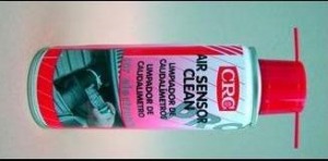

Witam,
usterka naprawiona własnoręcznie ;-) . Postanowiłem trochę przyspiszyć wymianę filtra powietrza i pogrzebać przy okazji przy przepływce, gdyż znajduje się ona bezpośrednio przy obudowie filtra powietrza. Zaopatrzyłem się w preparat do czyszczenia przepływomierzy i wymontowałem filtr powietrza. Chciałem wymontować przepływomierz i wyczyścić go dokładnie ale okazało się że nie mam odpowiedniego śrubokręta (torx). Otwór wejściowy do przepływki jest w miarę widoczny po wyjęciu filtra więć jak mogłem tak popsikałem solidnie tym preparatem do środka. Powtórzyłem to jeszcze dwa razy, odczekałem z godzinę i zmontowałem wszystko do kupy.
Odrazu odczułem różnicę, mam nawet wrażenie że ma lepsze kopyto niż przedtem, ale to może efekt dopompowania opon po zimie :-P .
