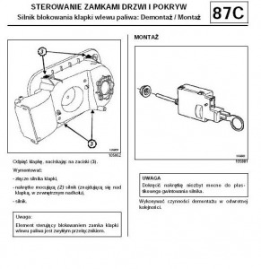

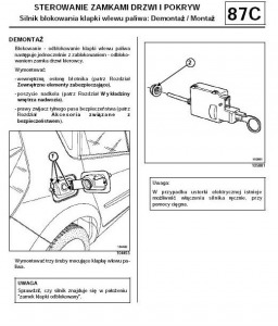

Witam wszystkich forumowiczów! Jestem posiadaczem Renault Scenic II 2004 r. 1,5 DCi. W moim samochodzie jest zamontowany centralny zamek, ale problem mam tylko z otwieraniem "klapki" od wlewu paliwa. Dopiero po klikunastu próbach zamknięcia i otwarcia samochodu z centralnego zamka moge otworzyc tą klapkę. Próbowałem juz preparatem WD-40 przeczyścić zaykający ten trzpień, ale niestety bez więszkych rezultatów. Ostatnio próbowałem dotrzec do tego mechanizmu zamykającego, ale bezskutecznie. Od wnętrza bagażnika rozkręciłem boczną tapicerkę, ale tam a żaden sposób nie ma dojścia. Z kolei po otwarciu klapki i odkręceniu3 śrud mocujących próbowałem wyjąć razem z wlewem paliwa- nie mogę. Może ktoś z was ma pomysł jak dotrzec do tego mechanizmu otwierajacego, który sterowany jest za pomoca centralnego zamka. Dodam jeszcze że przy otwartej klapce jak zamknę i otworzę samochód to trzpień nie wsuwa się do końća, blokując jednocześnie możliwośc otwarcia Liczę na Waszą pomoc.
