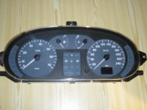

Nie działa prędkościomierz ...
Około pół roku temu zaczął szwamkować prędkościomierz. Na początku raz działał, raz nie działał, aż w końcu umarł. Odwiedziłem elektryka trzy razy. Wymienił czujniki ABS-u i sprawdził dwa inne liczniki. I nadal zero odzewu ze strony prędkościomierza. Elektryk rozłożył ręce mówiąc że prędkość na jego komputerze pokazuje podczas jazdy, a licznik nie. Czy ktoś jest wstanie mi pomóc??? :oops:
