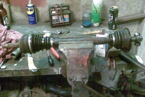

Vivaldi Opublikowano 23 Marca 2009 Udostępnij Opublikowano 23 Marca 2009 dobry patent z lejkiem, nie widziałem :) Cytuj Odnośnik do komentarza Udostępnij na innych stronach Więcej opcji udostępniania...
