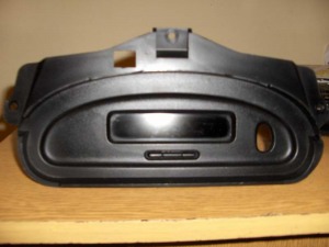

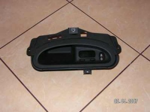

Chce załozyc srodkowy wyswietlacz- teraz mam
Chciałbym założyć do swojej meganki taki oto wyświetlacz (Foto). Oryginalnie nie miałem wyświetlacza żadnego w tym miejscu.
Ciężko będzie zaadoptować takie cos.

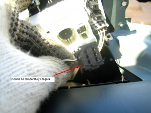

A jeszcze zapytam gdzie mogę znaleźć oznaczenie kabli do tej kostki od zegara i temp?
Bo ja takowej kostki nie posiadam.
I czy podświetlenie nóg można by podpiąć do tej kostki od drzwi- tak planuje coś założyć.
mam wszystkie te pdf-y ściągnięte ale co mi z nich jak sie nie znam na schematach eklektycznych.
Ja bym poprosił tak po chłopsku który kabel za co odpowiada.

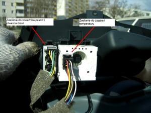

Pamiętam ze jak powytłaczaliśmy kostkę do radia to mi jakieś wolne kabelki zostały w wiazce, zaraz luknę jakie i zrobię foto. Mozę sie przydadzą do wyświetlacza.
A wiec kabelki jakie mi zostaly wolne w wiązce to:
cieki niebieski
cieki szary
grubszy biały
grubszy żółty z fioletowym paskiem
Wie ktoś od czego to? Jak autko kopiłem to były równo obcięte :)

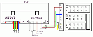

troszku poszperałem w necie i.....
Złącze P1 to złącze do komunikacji z radiem, zasilanie wyświetlacza a także złącze do termometru (styki 1 i 2 - termistor NTC 6kOm dla 0 st. C). W niektórych wyświetlaczach (niebieskie złącze) trzeba podłączyć styk 7 (tu szary, często jest czarny) do masy aby działało podświetlenie. P2 natomiast to złącze pilota. Takie połączenie stosowało się do współpracy z radiami Philips Radiosat 4000/4010/6000/6000CD. Poniżej zamieszczam zestawienie spotkanych przeze mnie typów wyświetlaczy (część z niebieską kostką danych i zasilania ale połączenie bez zmian) i radioodbiorników z podziałem na kompatybilne z wyżej pokazanym podłączeniem i te co wymagają innego wyświetlacza i podłączenia
info z : http://elektron.pol.lublin.pl/users/djlj24...able/dolkab.htm
