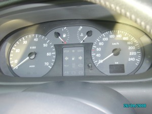

Leos Opublikowano 15 Kwietnia 2007 Udostępnij Opublikowano 15 Kwietnia 2007 bronius, za dwa tygodnie jest slaski spot takze zapraszamy to zobaczysz te podswietlonka PS: ciesze sie bardzo ze nie bylo zadnych negatywów jak to zobaczyliscie Cytuj Odnośnik do komentarza Udostępnij na innych stronach Więcej opcji udostępniania...
nicpon Opublikowano 15 Kwietnia 2007 Udostępnij Opublikowano 15 Kwietnia 2007 Nom Zegary wygladają fajnie wiec musze cos takiego sobie kiedys zrobic:-) a dywaniki to musial bym zobaczyc na zywo zeby ocenic Cytuj Odnośnik do komentarza Udostępnij na innych stronach Więcej opcji udostępniania...

tomek42007 Opublikowano 25 Kwietnia 2008 Udostępnij Opublikowano 25 Kwietnia 2008 tylko ta pomaranczowa plexi z tylu zegarow o ile dobrze pamiętam to raz, że same tarcze mają farbkę pomarańczową......(to można zmyć) a dwa, że tam jeszcze masz pomarańczową pleksę do której są przyklejone same tarcze i najprędzej musisz:1 - wymienić tąpomarańczową na przezroczystą, ew jakąś mleczną ale nie wiem czy taka jest i jaki efekt a po 2 - to trzeba zdrapać to z tarczy i wtedy będzie na biało 8-) a tak w sumie to tu masz to opisane....tylko na niebiesko http://megane.com.pl/viewtopic.php?t=2301 Cytuj Odnośnik do komentarza Udostępnij na innych stronach Więcej opcji udostępniania...

xseku Opublikowano 12 Maja 2009 Udostępnij Opublikowano 12 Maja 2009 Odpowiem na treść pytania głównego i rozwieje też wszystkie wątpliwości. Da się w Megi II ph II zmienic kolor podświetlania i to wszystkiego co tylko tam się świeci nie do końca wiem tylko co do podświetlania zapalniczki i czytnika karty. Trzeba wszędzie wymieniać diody a ograniczeniem kolorów jest tylko dostępność diód. Mnie problem sprawilo tylko lutowanie ponieważ diody te są bardzo małe i to nie na moje "grube paluchy" i to że za wyświetlaczami są takie połprzeźroczyste kawałki plexi ktore rozpraszają światło i są pomarańczowe ( z tego w licznikach można zerwac pomarańczową warstwe i jest super a od radia i klimy można czymś zastąpis ja zrobilem to z dwóch warstw kalki technicznej). Aha no i jeszcze jedno: nic nie jest tam malowane żadną farbka ;) ;) Cytuj Odnośnik do komentarza Udostępnij na innych stronach Więcej opcji udostępniania...
