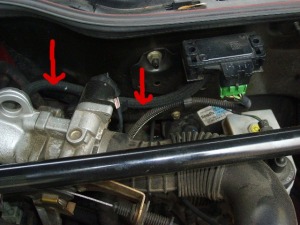

sprawdź przewód do czujnika podciśnienia czy jest cały czy nie jest dziurawy na zdjęciu jest już inny bo wymieniony oryginalny jest cieńszy ,krótszy(objawy jakie są gdy jest dziura słychać zassysane powietrze , a gdy silnik jest już rozgrzany i np. po krótkim postoju zapaliłem go to obroty skakały a silnik zaczął przygasać tak jakby przestawały pracować poszczególne cylindry
Przewód sprawdzony, nie było jednej opaski, ale już jest :D ale bez zmian, zastanawiam się czy cewki mogą być tak dziwnie na wykończeniu, że da się jeździć po rozgrzaniu na benzynie a na gazie nawet na zimnym silniku... kiedyś jak mi cewka poszła to zaczął szarpać i nie dało się normalnie jechać a teraz dziwne objawy :D
