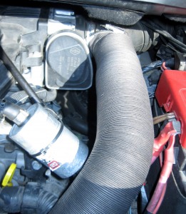

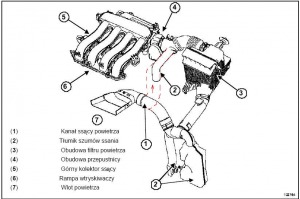

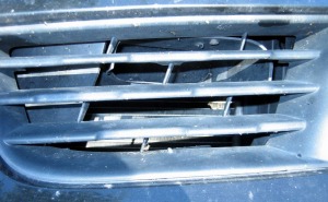

witman Opublikowano 13 Lipca 2010 Autor Udostępnij Opublikowano 13 Lipca 2010 Po tej małej przeróbce odczuwam poprawę dynamiki w całym zakresie. Do skrócenia dolotu użyłem rury o średnicy 6cm i długości od 50 do 80cm (rurę można rozciągać) do kupienia w każdym sklepie moto. Z fabrycznego dolotu wyciągnąłem tłumik szumów ssania (2) w miejsce którego podłączyłem rurę, a drugi koniec zamocowałem do fabrycznego wlotu powietrza (7), który przeniosłem bezpośrednio za grill, aby zasysał chłodne powietrze z zewnątrz. WAŻNE ! W rurze skracającej dolot na jej końcu jest filtr powietrza zrobiony ze specjalnej maty filtracyjnej. Zamiast tego można założyć filtr stożkowy przy wlocie. Nadmienię jeszcze, że po tej zmianie silnik pracuje poprawnie i nie wzrosła głośność pracy pomimo ominięcia dwóch tłumików szumów ssania w dolocie. Być może delikatnie spadło spalanie, ale to można sprawdzić po dłuższej eksploatacji. Na razie przejechałem około 2500km w tym trasa 1800km. Dodam, że w SI był podobnie krótki dolot, a funkcję tłumika szumów ssania (rezonatora) pełniła rura ze specjalnego materiału, który nie nagrzewał się od silnika. Porównywałem ostatnio mojego starego SI i SII pod względem temperatury powietrza w kolektorze ssącym przy rozgrzanym silniku, różnice były spore na niekorzyść SII w którym winny jest bardzo długi dolot. Cytuj Odnośnik do komentarza Udostępnij na innych stronach Więcej opcji udostępniania...
