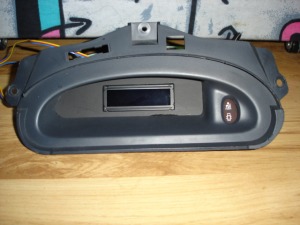

a czy możesz powiedzieć, co z tych kabelków idzie w dół i w jaki sposób łączy się z radiem? Przede wszystkim mi chodzi o to, gdzie się podłącza zasilanie tego wyświetlacza, żebym w ogóle go uruchomił :D
Wyciągnąłem dziś radio i co zobaczyłem: 2 kabelki idą sobie od radia do przejściówki Sony/Renault, z niej wychodzi wiązka do czerwonej płaskiej kostki i idzie dokądś, gdzie już nie widzę :D
W okolicach zaradiowych dynda mi też na kilku kabelkach płaska, czarna kostka do niczego niepodłączona - czy to aby nie jest od wyświetlacza?
Mogę jakieś fotki dorzucić, jeśli to pomoże.
Dziękuję z góry.
[edit]
Kończę, nie bawię się w to więcej - podłączyłem wyświetlacz do zasilania (z tej czarnej kostki fioletowy przewód) i widzę, że on ma jedną linię tekstu, kontrolki RDS, na końcu jedno ośmiosegmentowe pole i brak wskaźnika temperatury - jak http://elektron.pol.lublin.pl/users/djlj24.../jpg/affa20.jpg ze strony http://elektron.pol.lublin.pl/users/djlj24...able/dolkab.htm .
To tylko wyświetlacz od radia więc :-) Skoro nie używam, to odpiąłem, żeby po oczach nie świecił :P

Mam pytanie: posiadam wyświetlacz z tą półeczką obok - chciałbym zamontować termometr - czy wystarczą same czujniki, czy muszę wymienić też wyświetlacz? Jak sprawdzić czy ten który posiadam będzie wyświetlal tempertaurę??
dzięx
