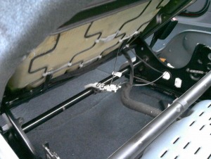

No i działa... napinacze plus sensor. Z racji dostępności oraz ceny postawiłem na angliki czujnik pasa kierowcy przełożyłem ze starego oraz zainstalowałem czujnik pasażera pod siedzeniem, no i w ten sposób kontrolka działa "na dwie strony"

nowy74 ja też kupiłem od anglika ale przez przypadek. Też przekładałem czujnik jednak nie podpinałem zapięcia pasażera bo nie ma sensu. Wiecie może jaką kupić farb e do plastików aby wstrzelić się w kolor deski rozdzielczej? Kupiłem poduszkę pasażera ale plamę ma na froncie i jak chciałem ją zmyć to zmyłem farbę.
