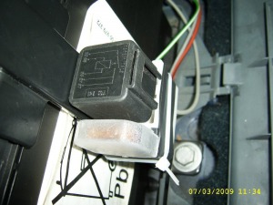

waldec, tak jak pisze Prezes, nie włączaj radia przez trójnik tylko bezpośrednio z aku. U siebie w sceniolu zrobiłem taki myk, że obok akumulatora jest dobudowany przekaźnik i bezpiecznik zabezpieczający radio. Minus z radia bezpośrednio pod klemę z aku. a plus przez styki przekaźnika. Przekaźnik włącza się zaraz po przekręceniu stacyjki na 1 czyli w momencie zasilania gniazda zapalniczki, bo stamtąd jest pobrany plus do jego cewki. Minus gdziekolwiek z masy, lub z tego samego przewodu minusowego, który idzie do CB. (przechodzi obok przekaźnika) W tym układzie nie trzeba pamiętać o wyłączaniu radia przed opuszczeniem auta. CB wyłącza się tak jak pozostałe odbiorniki zaraz po wyłączeniu stacyjki.
