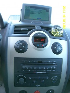

Jestem nowy ale mam problem z nawigacja w moim aucie, mam meganke z 2004 1,9 dci, która posiada nawigacje (jak sądze) carminat 8000 z kolorowym wyświetlaczem który sie wysuwa. Jak zauważył Kurak_bu sa najnowsze mapy 2007-2008 i mam problem z nimi. Jeśli jest to możliwe proszę o wyjaśnienie kolege Kuraka aby napisał jak je nagrać na płyte żeby działała. Ja zrobiłem to tak ściągnełem 5 plików winrara mapy Polski ze strony http://rapidshare.com/users/6BP82N, które po rozpakowaniu dały mi dwa pliki o nazwie: rg-nq272 i rg-nq272.cue które zajmują 451 mega. Nagrałem je na płyte w takiej postacji ale nawigacja jej nie czyta. I teraz pytanie czy zrobilem to dobrze czy może trzeba to zrobić w inny sposób??? Nadmienie ze soft w mojej nawigacji to 5.30.

Szczerze powiem, że wczoraj sam pokombinowałem i udało mi sie ;-) Po prostu nagrałem to jako dane w nero a to był obraz płyty, zmyliło mnie że komputer nie pokazał ikony "obraz płyty" tylko jako plik nierozpoznawalny. Także włożyłem do czytnika nawigacji i działa i powiem że całkiem nieźle. Moja mieścina ma kolo 12 tys mieszkańców i jest na mapie i ma prawie wszystkie ulice (choć adresów i nazw ulic nie ma wszystkich) to bardzo dobrze, poprzednia mapka jaka miałem (oczywiście też dzięki forum) pokazywała moja mieścinę jako krzyżówkę krajówki 22 i drogi 154. Teraz nasuwa mi sie pytanie - jeśli jadę przez pół Polski do załóżmy południowych Niemiec to muszę zmienić płytę w czytniku, czyli nie mam możliwości wyznaczyć sobie trasy. krótko mówiąc czy istnieje jakaś możliwość kalibracji tych dwóch map na oddzielnych płytach? Dodam że nie jestem pewien czy czytnik nawigacji czyta płyty dvd (chyba nie) co by załatwiło sprawę bo wgrało by się wszystkie mapy ;-) . Ma ktoś jakieś pomysły?
