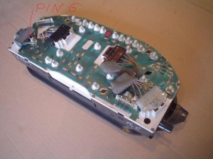

Złącze wielostykowe opis!!! Podłączenie obrot
Tak, ale zauważ że na załączonym zdjęciu jak i na innych zdjęciach zegarów z obrotomierzami przewodu białego pod 6 nie ma. W mojej megance też go nie ma, a chciałbym coś kupić i wymienić zegary jak najprościej.
Przecież na zdjęciu , które załączyłeś pod pin 6 szarej kostki jest podpięty biały kabel.
A jeśli w Twojej Megi go nie ma (tak jak u mnie) to trzeba go poprowadzić z komputera a dokładniej ze złącza wielostykowego pin 12 .
//edit
Szara kostka to ta pierwsza z lewej na zdjęciu które załączyłeś, licząc na niej piny (od dołu) pod pin 6 masz podpięty biały przewód. (zaznaczyłem to na zdjęciu)
