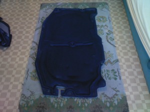

ciezko? dzisiaj bylem na zakupach 'przed-olejo-wymianowych' i spytalem w zaprzyjaznionym sklepie o ta mate. bez problemu mozna sprowadzic, koszt imprezy to 150zl. jestem na 99% zdecydowany na jej zakup, niestety pierw ubezpieczenie trzeba oplacic;-)
EDIT:
jestem juz po aplikacji maty. cala impreza kosztowala mnie 166zl - mata i 7 zapinek, kupowalem w ASO. trza bylo tylko dziure zrobic na jedna zapinke bo nie bylo. co prawda bylo wytloczone jak do dziury, ale nie wiem czy wlasnie na to zeby zrobic samemu czy poprostu mialem nie fart, ewentualnie ph2 ma roznice pod maska, bo jedna dziura zostala nieuzyta. calosc trzyma sie pewnie. co do oceny przydatnosci za krotko jezdzilem. jutro jade do warszawy i nazad wiec bede mial wystarczajaco duzo drogi zeby dokladniej ocenic jej dzialanie.
EDIT2:
tak jak przypuszczalem, mata okazuje swoja moc przy wysokich obrotach. komfort w czasie jazdy 140km/h poprawil sie znacznie - kto prowadzil rozmowe w takich warunkach wie o co mi chodzi (rozmawiac sie da, ale jest to zdecydowanie odmienne doswiadczenie niz np przy 90km/h). prawdopodobnie przy nizszych obrotach jest rowniez roznica, ale moje ucho nie moze jej tak prosto zauwazyc - to nie komp gdzie wsadze glowe do budy przy wentylu i sobie slucham. jesli ktos wpakowal kase w audio, i ma benzyniaka bez maty niech naprawia to czym predzej.

Panowie a powiedzcie mi czy to jest właśnie ta mata wygłuszająca pod maskę? Miałem kiedyś Megankę 2000r więc bardzo prawdopodobne że to jest do Meganki ale wolałbym żeby ktoś spojrzał i po kształcie ocenił czy się nie mylę;)
