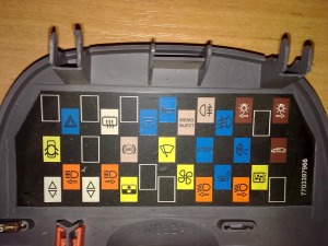

Witam wszystkich. Pierwszy raz piszę na forum ponieważ to dopiero moj pierwszy problem z megi. Od dawna czytalem to forum z ciekawosci i zauwazylem ze chetnie sluzycie pomoca wiec pomyslalem ze moze i mi pomozecie. Otoz problem polega na tym ze zmienilem dzis zarowki na ledowe 12V w przyciskach od podnoszenia szyb, gdy zalozylem tylko jeden wlacznik to swiecil lecz gdy zalozylem wszystkie 3 przyciski to nagle zgasly i razem z tym wszsytkie podswietlenia przyciskow np. podgrzewanie tylnej szyby, wlacznik swiatel awaryjnych, blokada drzwi. W zalaczniku dodalem zdjecie opisu bezpiecznikow, moze trzeba jakies wymienic ale ktore? Z gory dzieki za pomoc:)

Sprawdziłem wszystkie prócz 5 bo akurat takich nie mam, w sobote pojade do sklepu i kupie byc moze ktorys z tych 5 jest walniety mniejmy nadzieje :)

Okazalo sie ze bezpiecznik jest spalony, lecz gdy wkladam nowy o tej samej wartosci (7,5) to odrazu sie pali, moze powinienem wlozyc wiekszy? ale czy nic sie nie stanie?

gdy wlozylem bezpiecznik 10 rowniez odrazu sie spalil, pomozcie w czym problem?
