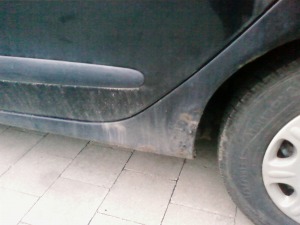

Nie chcę się przepychać kto ma gorzej <ok> Ale od spodu moja Megi wygląda fatalnie, rdza odchodzi płatami, zwłaszcza z prawej strony.
W każdym razie chyba się zdecyduje na blacharkę ale bez lakierowania, tylko czarna zwykła farba. Zależy mi na przeglądzie a nie na prezencji. Ech, koszta będą duże.
Koszta będą :cry: , ale niestety trzeba to zrobić. U mnie nie chcieli podbić badań technicznych i nie dziwię się. Na ulicy (oczywiście przed wymianą progów) to aż palcami mnie pokazywali takie miałem (a właściwie nie miałem) "progi". Ale dzięki temu zacząłem interesować się samochodem i od tego czasu duuuużo dla niego zrobiłem. Pozdrawiam.

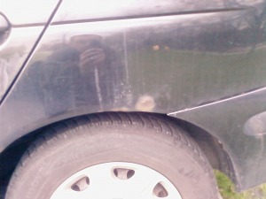

W mojej megi blacharz wstawiał progi oraz reperaturki błotników (tył).
Progi kupiłem za 69zł/szt na allegro a reperaturki błotników też na allegro u tego samego sprzedającego po 58zł/szt. Do tego trzeba doliczyć 22zł przesyłka ale to i tak lepiej się opłaca niż kupić w sklepie czy od jakiegoś blacharza.
Oczywiście chodzi o nowe części.
Blacharz wymienił te części za 650zł.
Lakiernik za pomalowanie progów (obie strony) i błotniki też obie strony + cały dach wziął 600zł.
Blacharz oraz lakiernik którzy mi to robili mają swoje firmy ale są to ludzie którzy pracują gdzieś... a w wolnych chwilach i popołudniami pracują w swoich małych firmach. U takich fachowców trzeba liczyć się z tym że samochód dłużej u nich postoi ale zrobią to dużo taniej i wcale nie gorzej niż w zakładach blacharsko lakierniczych gdzie za pomalowanie jednego elementu chcą 250zł, uważam że ta cena jest znacznie wygórowana i zawyżona. Żeby moje auto wyglądało jak nowe :-D potrzeba było 2 tygodnie ale wolałem rozstać się z autem na 2tygodnie niż zapłacić ogromne pieniądze za wstawienie tych części i pomalowanie.
