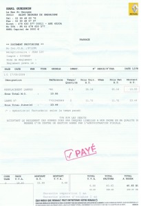

Żarówki przestały mi działać we Francji (na wycieczce). W związku z tym że mi się spieszyło, a mandaty są tam drogie, wymieniłem to we francuskim serwisie. O dziwo robocizna kosztowała tylko 10 Euro.
pozdr
ssp
Nie nie, żarówki w serwisie troche kosztowały po 11 Euro (niestety takie ceny we Francji, i to nie tylko w serwisie, nawet w normalnych sklepach) - może są tańsze, ale nie miałem czasu szukać, ale robocizna tylko 10 Euro. Sam się zdziwiłem - ale co tam - oto fakturka.
Co do gwarancji to nie wiem, jaka tam jest polityka we Francji. Nawet książeczki gwarancyjnej nie wyciągnąłem.

Żenujące jest, że w serwisie Renault trzeba płacić za wymianę żarówki w aucie na gwarancji ( uwaga do postu powyżej) ,czy zakładane przez Renault żarówki są bez gwarancji?
Kupując w sklepie markowe żarówki ( np. Philips) dostaję na nie roczną gwarancję , sprawdziłem , gwarancja działa wymieniają spaloną.
A w nowym aucie , na gwarancji , żarówka jest bez gwarancji, to nadaje się do Rzecznika Praw Konsumentów.
Pamiętam , że jeżdżąc kiedyś Fordem , gdy na przeglądzie gwarancyjnym w ASO , znaleźli w aucie spaloną żarówkę, to wymieniali ją na gwarancji.
Gwarancja nie obejmuje części eksploatacyjnych (takich jak np. klocki hamulcowe). Żarówka też jest "materiałem eksploatacyjnym". Wymaganie wymiany żarówki w ramach gwarancji jest równie absurdalne co wymaganie napełnienia baku paliwem w ramach gwarancji (bo przecież jak odbieraliśmy auto to paliwo tam było).
