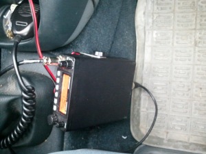

Ja wykorzystując orginalną ramkę montażową od CB donitowałem 2 "wąsy" i podłożyłem (lekko zaginając) pod obudowę drążka zmiany biegów od str.pasażera(mam pełną widoczność wyświetlacza i dostęp do przycisków i potencjometrów i nie przeszkadza ew. pasażerowi. Antena Florida z tyłu na dachu str.lewa a kabel wchodzi do bagażnika i pod siedzeniami i dywanikiem razem z kablem zasilającym z gniazda tylnego- do radia praktycznie niewidoczne.Na czas dłuższego postoju - nie w garażu zdejmuję radio z wsówek i chowam pod prawe siedzenie a antenę odklejam i do bagażnika.Tak już 2 lata.Polecam. :P

Dołączam zdjęcia montażu CB w/g własnej koncepcji 2009r(bałagan po zimie)

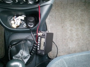

Ja radyjo zamontowałem podobnie jak kolega Mitex
Urządzenie jest zamontowane na statywie oryginalnym który jest przy wiercony do tunelu środkowego od strony pasażera. Nie przeszkadza nikomu podczas jazdy potencjometry są dostępne z łatwością a i widok panela jest bardzo dobry. No i największa zaleta tego modelu radio to pomarańczowe podświetlenie które w nocy pięknie się komponuje z podświetleniem deski rozdzielczej. Kabel od anteny idzie pod fotelem kierowcy koło pasa bezpieczeństwa idzie do góry i antena jest na środku dachu. Zasilanie z zapalniczki akurat końcówka jest tak mała ze chowa się cała w zapalniczce.

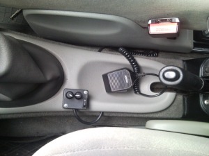

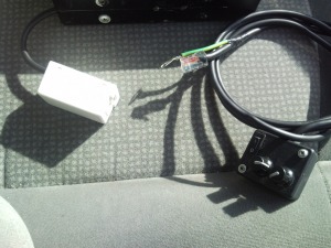

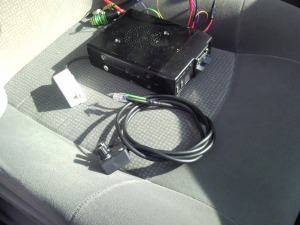

Ja trochę inaczej to rozwiązałem.Onwa MK2 Gruba.Delikatny mod polegający na wyciągnięciu na zewnątrz -na ten mały panelik potencjometrów vol i sq oraz wyłacznika .Wrzucona pod siedzenie pasażera na szufladę przymocowana na rzepie technicznym.Grucha luzem miedzy siedzeniami . Panelik przykręcony do tunelu.Antena 70 cm sunker na magnesie-podłaczona ,leży w bagażniku w "nieprzyjaznej okolicy" -w przyszłości chyba zdecyduję się na tajfuna albo triflexa w dziurkę po ori + ew amplifier bo wkurza mnie ciągłe wyciąganie anteny z bagażnika.Zalety -nic nie widać ,na gruchę można rzucić jakąś szmatkę na tunel do przecierania szyb i nikt nic nie wypatrzy.Wady -brak możliwości zmiany kanałów(no chyba że wsadze głowę pod siedzenie -ale u mnie CB to antymisiek + traffic info więc zmiana kanałów jest mi zbędna .

Słychac dobrze.To że radio leży pod siedzeniem aż tak bardzo go nie tłumi.Dla wymagających mozna chyba do każdego radia (przynajmniej do tych 3 co ja mam-są w nich wyjścia) podłaczyć zewnętrzny głośnik i zawiesić koło słupka /ucha kierowcy.
Co do zmiany kanałów -jakbyś miał radio ze zmianą kanałów w gruszcze -to by chodziło jeszcze zmienianie kanałów.No ale który kanał masz -to już byś musiał albo na czuja (2 pstrykniecia w góre/2 pstryknięcia w dół itp)-albo wsadzać głowe pod siedzenie.
Myslałem o wyciągnięciu całego front panelu z CB -ktoś na forum paska tak zrobił.Na kablu LPT od drukary-ale taki kabel ma szeroką wtykę więc i tak nie przeciągniesz go przez małe otwory-a lutować w aucie mi się nie chciało(potem przy ew zmianie auta musisz wszystko rozlutować żeby wyciągnąć kabel).Więc wybrałem RJ +kabel skrętkę bo to miałem pod ręką akurat.RJ-kę przepchniesz gdzieś między plastikami i kablami w karoserii bez problemu.
Przy czym CB nie traci nic ze swojej funkcjonalności wymiennej miedzy innymi autami.
Tzn. odłaczasz złacze RJ i zasilanie oraz antenę i zabierasz radio do innego auta (ten panelik jest wpięty równolegle) a jakbyś miał zwalony panel-to już lipa-chyba że razem z panelem, kablem itd -ogólnie kupa roboty by z tym była.
Można wyciągnąć pewnie równolegle sam wyświetlacz -ale z powodów jak pisałem wyżej -dla mnie to jest zbędne.

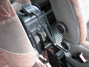

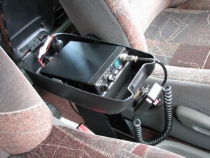

Witam swoje cb TTI 880 zamontowałem pod siedzeniem kierowcy.Przymocowane są za pomocą opasek plastikowych zaciskowych do ramy fotela. Głośnik zew. zamocowałem na wkrętach do plastiku przy dźwigni otwierania maski silnika a przewód poprowadziłem kanałem z innymi przewodami przy progu. przewód antenowy idzie kanałem z innymi przewodami napięcia które ida do świateł z tyłu auta i na końcu jest magnes który wyciągam z bagażnika na dach w razie konieczności. Gruszka leży na tunelu obok ręcznego.

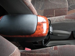

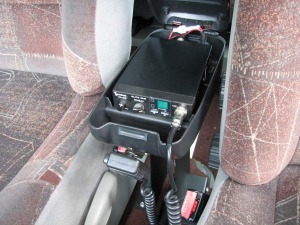

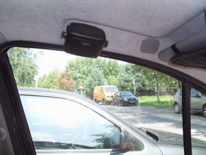

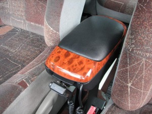

To może i kogoś natchnę. Podłokietnik zakupiony na aledrogo. Dorobiłem uchylny stojak i sru między siedzenia. Miejsce wygodne do obsługi i mało widoczne. Głośnik dodatkowy nad lewą szyba pozwala na maksymalne wyciszenie radyjka i nie przeszkadza pasażerom, ale można korzystać też z głośniczka standardowego ponieważ w podłokietniku jest wycięty otwór i też słychać dobrze. pozdrawiam.
