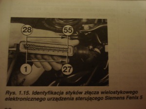

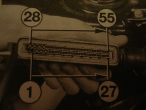

Prawdę powiedziawszy to nie wiem, który czujnik sprawdzałem, bo pomiar robiłem między stykami 15 i 44 złącza wielost.... elektro... urządzenia sterującego. Może jakaś podpowiedź jak zmierzyć te czujniki. Dzięki

Nic niepokojącego nie zauważam. Mierzyłem tak z ciekawości (przynajmniej nauczyłem posługiwć się miernikiem :) ). Chociaż czy wartości rezystancji cewek 0,8Ω nie są za małe? Pytam bo mam Sagemy, a dużo złego mówi się o nich. Załączam zdjęcie styków o które prosiłeś.
