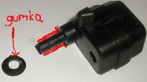

Zauważyłem ostatnio, że odpowietrznik na skrzyni biegów lata trochę luźno i po jego zdemontowaniu okazało się, że uszczelka gumowa jest urwana i prawdopodobnie brakująca jej część poszła do skrzyni biegów. Na zdjęciu zaznaczyłem, w którym miejscu była ta uszczelka. Pozostał z niej praktycznie sam kołnierz. Patrzyłem w otwór w skrzyni i brak śladów po brakującej części.

Trzyma właśnie ta gumka. Przy wyjmowaniu wystarczy mocno pociągnąć, ale nie polecam tego ruszać jak nie ma takiej potrzeby. W moim przypadku już latało luzem więc się zainteresowałem. Jest to zwykła plastikowa puszeczka pusta w środku. Mogą w niej się gromadzić opary z oleju skrzyni, ale minimalnie- u mnie były może ze dwie krople.
Nalot po oleju i syfkach jest i u mnie, ale nie jest to mokre. Ten odpowietrznik jest przelotowy (mała okrągła dziurka od spodu). Tym raczej bym się nie przejmował. Będę kupował w ASO nowy odpowietrznik- kosztuje 8,5 złotego netto, ale tylko pod warunkiem, że będzie miał w komplecie tą gumową rurkę z kołnierzem. Tego nie potrafili mi stwierdzić bez zamówienia części.
