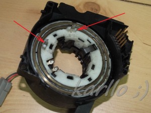

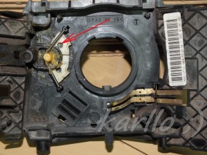

Przepraszam, że odkopuje stary temat, ale właśnie kupiłem Scenica i ma opisywany problem.
Pytanie mam, czy do Scenic II Ph 1 można włożyć panel przełączników z Ph 2, jak domniemam w Ph 2 problem już nie występował?
Ja u siebie zamontowałem z nowszego, właściwie to wystarczy zmienić dolny kręg z samego zwijacza, możliwe że i manetkę ale już teraz nie pamiętam. W wolnej chwili znajdę zdjęcia co wystarczy podmienić. Ja załatwiłem sobie cały zwijacz z urwaną taśmą, co dokładnie podmieniłem to już nie pamiętam. Jak dorwiesz taki zestaw to zawsze taniej niż cały dobry kupować.
Przy okazji to bym wyjął taśmę, wyczyścił ją, wyprostował, nasmarował białym smarem i zamontował ponownie. Taśmy najczęściej się urywają z brudu (stary smar lub inne śmieci) który blokuje prawidłowy ruch taśmy w zwijaczu.
Czyli jak dobrze rozumiem, wadliwy jest dolny krąg zwijacza, jego wymiana na wersję z nowszego modelu, rozwiązuje sprawę :)
Do tematu muszę podejść kompleksowo i aby spryskać przednią szybę muszę mocno pociągnąć do siebie, czyli pewnie problem ze stykami.
Jak byś znalazł foty i się upewnił co trzeba wymienić był bym wdzięczny.
Wymienić można cały zwijacz z manetkami jak trafisz tanio (między 50 a 100zł można trafić kompletny nie pod tempomat) ale można poszukać z uwaloną taśmą za grosze to może się bardziej opłaci takie rozwiązanie. Najważniejszy jest ten dolny krążek pod taśmą który ma dwa lub cztery (z SCII PHI) wypustki które odbijają włączony kierunek/przestawiony bolec od manetki jak wracasz kierownicą do pozycji na wprost. Nie pamiętam czy zmieniłem jeszcze manetkę od kierunków/świateł i sprężynki z pewnym plastikiem, muszę w wolnej chwili zajrzeć do garażu i sprawdzić co mi zostało (datowanie roku produkcji na plastikach). Czy wadliwy ciężko powiedzieć, przecież chyba jakoś to wcześniej działało. Ja od kupna miałem z tym problem, głównie przy skręcie w lewo nie odbijał...
Zdjęcia nowszego.
Nie jestem pewien na 100% ale chyba różnica między zwijaczem pod tempomatu a bez różni się głównie taśmą 7/5pin i dodatkowym pokrętłem. Znajomemu kiedyś zamontowali jakiś całościowy zwijacz bez możliwości rozpięcia na poszczególne manetki więc trzeba też na to zważać.
