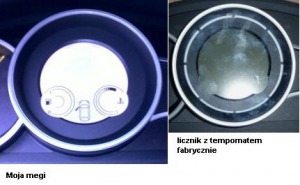

Pozostał mi jeden mankament. Zauważyłem że liczniki z seryjnym tempomatem i beż są nieco inne. Brakuje im w koło takiego na biało świecącego przerywanego koła. Jak widziałem na filmach zmienia ono kolory w zależności od prędkości i wybranej funkcji tempomatu. Ja takiego koła nie mam. Ogólnie nie byłoby mi ono potrzebne. Ważne aby tempo mi działał i na trasie utrzymywał prędkość. Dla przykładu zdjęcia do porównania.
