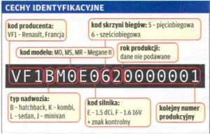

jej Vin to VF1BMRF0533510787
czy też wam się zdaje jak mi, że niektóre elementy są malowane (np drzwi od kierowcy, zderzak przedni). I jeszcze jedna sprawa odnośnie numeru VIN. Podobno 10 znak to data produkcji. Z powyższego numeru wynika, że auto było wyprodukowane w 2003 roku, a w ogłoszeniu jest 2005. O co tu biega :roll:
Co do roku produkcji to wkleje taki cytat:
"Kod roku modelowego
Poza trzema literami, które nie mogą występować w VIN (I, O oraz Q) do kodowania roku nie stosuje się liter U i Z oraz cyfry 0. Należy pamiętać, że kod roku może informować o roku produkcji, ale też o roku wprowadzenia na rynek typu lub modelu pojazdu.
Rok 1980 jest kodowany jako "A" i następne lata odpowiednimi kolejnymi literami aż do roku 2000, któremu odpowiada litera "Y". Lata od 2001 do 2009 są kodowane cyframi od 1 do 9."
http://pl.wikipedia.org/wiki/Vehicle_Identification_Number - link do pełnej treści artykułu.
Megane II phI wyszła w 2002r. Z silnikiem 1.5 dci pojawiła się w 2003 więc idąc tą drogą wszystko jest oki.
A co do tego, czy autko było malowane to po zdjęciach ciężko stwierdzić, wiesz, zależy jak kto robił foto. Ale zanim kupisz to mocno przetrzep tę Megi ;)
Sprawdziłem na razie w ASO i wychodzi na to, że data pierwszej rejestracji była w maju 2005 roku. W 2007 była w serwisie przy przebiegu 58tkm, z jakąś pierdołą (chyba wymiana żarówki). Pojadę , zobaczę i spróbuję przetrzepać ;)
Renault nie koduje w numerze VIN roku produkcji (był o tym temat na forum).
