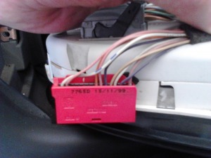

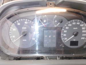

Witam, próbowałem podłączyć według schematu, mam instalację ag czy jakoś tak, mam scenica z 2000 r, 16 16v, zdjęcie licznika i gniazda załączam poniżej. Mam pytanie, jak do pinu 1 (różowy kabelek po lewej) podłączę masę (np z zawiasów) to powinna świecić się kontrolka gpl? U mnie w instalacji jak silnik może się przełączyć już na gaz to słychać pyknięcie i trzeba dodać trochę gazu i się przełącza, sprawdziłem i po pyknięciu elektrozawór jest sterowany masą a nie plusem. Podłączyłem na krótko masę do pinu 1 w kostce od licznika ale kontrolka się nie zaświeca. Możliwe że w liczniku trzeba jeszcze włożyć żarówkę w miejsce gpl?

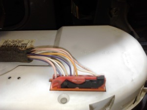

Sprawdziłem licznik, pod kontrolką GPL nie ma diody odpowiedzialnej za podświetlanie, odpuszczam sobie, nie chcę montować diody. Miejsce na diodę i ścieżki do niej prowadzące są jak by ktoś chciał wiedzieć.
