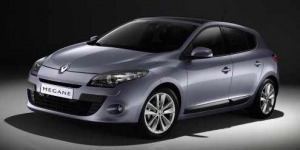

amargedon Opublikowano 18 Września 2010 Udostępnij Opublikowano 18 Września 2010 Witam Mam nowe megane dynamik dci 130 ale po 9400km zuzyl mi (1/2 l) oleju niewiem czy to jest normalne bo wczesnie mialem juz kilka aut inych marek i to mi sie jeszcze nie zdarzylo zeby po tylu kilometrach dolewac olej. Ponizej umieszczam moje nowe megane..pozdrawiam .. [kolego porawiłem ci byka w temacie ZUŻYCIE sie pisze a nie jak było zurzycie :) :) ] -Robak Cytuj Odnośnik do komentarza Udostępnij na innych stronach Więcej opcji udostępniania...
