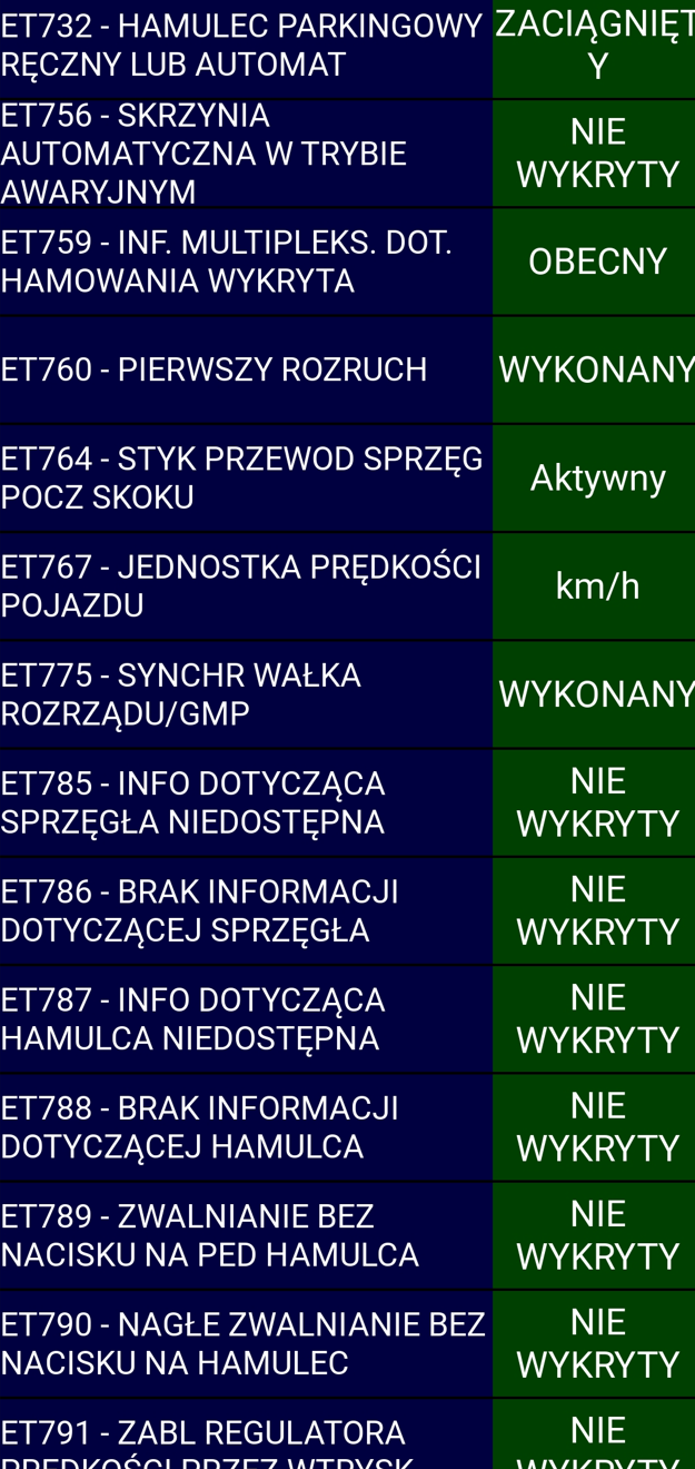

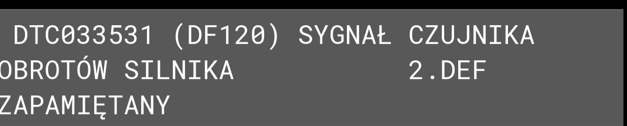

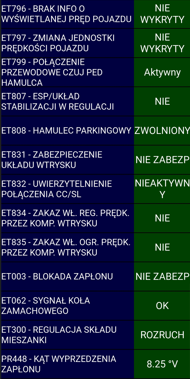

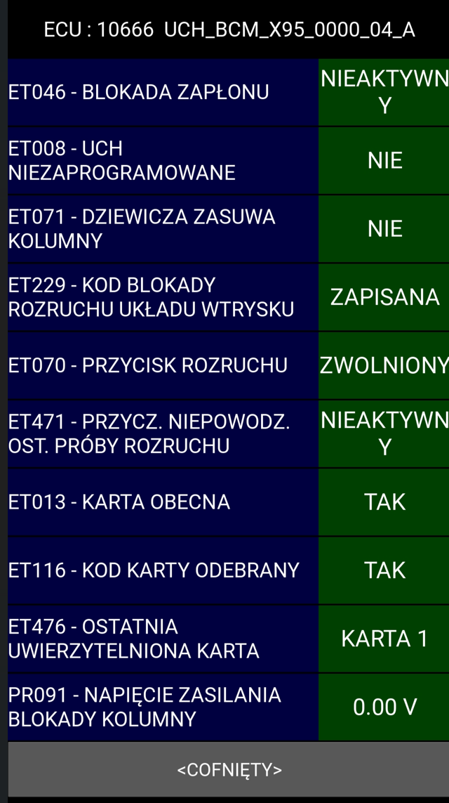

UCH oprócz kodu immo porównuje jeszcze coś z ECU co może się nie zgadzać teraz gdy UCH zostało sparowane z innym sterownikiem (od 2.0TCe)?
Do którego w końcu sterownika są elementy zestawu startowego sparowane?
Krok 1.
UCH, blokada kierownicy, karty, ECU 1.4TCe - wszystko sparowane z 1.4, wszystko działa.
Krok 2.
UCH, blokada kierownicy, karty, ECU 2.0TCe, ECU 1.4TCe odłączone - sparowane z 2.0, silnik 2.0 odpalał, lecz sterownik okazał się od innej wersji silnikowej niż 2.0 więc cały zestaw startowy M3 2.0TCe został wsadzony do S3.
Krok 3.
UCH, blokada kierownicy, karty, ECU 1.4TCe wsadzone do M3 - nie działa.
Więc jeżeli tylko kod immo w ECU jest istotny to do obu.
