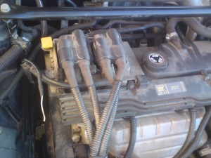

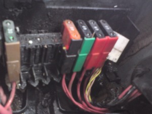

Witam serdecznie. Jestem w posiadaniu Renault megane I 96r 1.6 55kw. Mam problem z obrotami. Byłem już u nie jednego mechanika. Mam nowy silniczek krokowy, wyczyszczoną przepustnicę, wymienione wężyki od mapsensora i od przepustnicy. w załączniku przesyłam zdjęcie na którym widać biały przewód. podobno powinien być tam jakiś kondensator. Wie ktoś jaki?? W drugim załączniku dodałem zdjęcie bezpieczników znajdujących się obok akumulatora. jak widać jedna kostka jest nie używana; nie ma w niej bezpiecznika. Może wie ktoś od czego jest ta kostka??

Rzucę okiem jak to u mnie wygląda z tymi bezpiecznikami, ale stawiałbym na którąś z cewek zapłonowych.

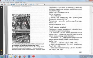

i jeszcze legenda bezpieczników, tak w nawiasie sprawdzałeś swoją? może jest więcej oznaczeń m.in. do tej białej wtyczki?

Mam w pdf książkę sam naprawiam i tam także nie ma opisanej kostki którą mam wpiętą.

Na zdjęciu słabo widać ale jest to ta kostka przy której nie ma strzałki (tuż na kostką nr 12)
Mi się wydaje, że ta kostka jest jakąś opcjonalną funkcją w Megance. (podpięcia pod seryjny alarm, jakiś wihajster do standardów EUROx) i nią raczej bym się nie martwił.

A ma ktoś może pomysł z tym białym przewodem przy świecach?? on do czegoś idzie czy może powinien być zakończony jakimś kondensatorem??

Tak jeszcze precyzyjniej. Ten przewód jest biały tak jak widać ale tylko kawałek. Nie sprawdziłem bo jest na nim izolacja a za nią przewód jest zielony. Przewód jest widoczny na zdjęciu nie jest dokładnie przewodem od świec tylko (teraz opisowo bo w ogóle się nie znam:) ) są 4 przewody od świec,a poniżej są dwa wpisane przewody do każdej pary świec i właśnie w jednym z tych przewodów wystaje ten mój nieszczęsny biało zielony....
Dokładnie powinien być kondziołek na białym przewodzie ,w wolnej chwili cykne fotosa ,co do tych silniczków krokowych ,to tanie badziewie z allegro nie jest wyznacznikiem tego że są sprawne ,u mnie obroty też lekko pływały i się wieszały (stary silniczek siemens trzymał lepiej parametry),przepustnica wyczyszczona,że aż się świeciła ,pomogło ,jednak winowajcą wszystkiego był czujnik temperatury ;-) .
skrzynka obok aku raczej niema nic wspólnego z obrotami ,u mnie jest nieco bogatsza wersja kostek :mrgreen:
