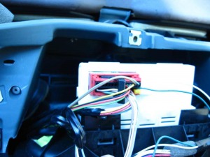

Danielossss Opublikowano 31 Lipca 2007 Udostępnij Opublikowano 31 Lipca 2007 Najprościej zrób tak: sprawdź na wtyczce dochodzącej od radia (na zdjęciu jest przedstawiony widok na gniazdo radia) czy w sekcji zasilania (A) masz na pinie "7" 12V na stałe, a na pinie "4" 12V po przekręceniu kluczyka. Jeżeli tu wszystko gra to przyczyna niesprawności w Twoim przypadku tkwi raczej po stronie samego radia. Cytuj Odnośnik do komentarza Udostępnij na innych stronach Więcej opcji udostępniania...

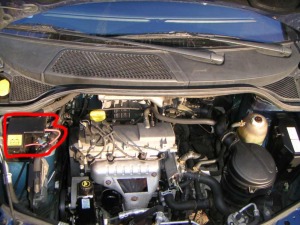

TOKRA1 Opublikowano 4 Sierpnia 2007 Udostępnij Opublikowano 4 Sierpnia 2007 Odp. (gdzie szukąć dodatkowego złącza do odpalania?) - tylko Scenic I phI 97-99 Cytuj Odnośnik do komentarza Udostępnij na innych stronach Więcej opcji udostępniania...
jaro70pl Opublikowano 4 Sierpnia 2007 Autor Udostępnij Opublikowano 4 Sierpnia 2007 Dzięki TOKRA1 Cytuj Odnośnik do komentarza Udostępnij na innych stronach Więcej opcji udostępniania...
