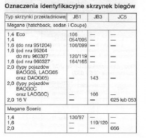

z książki Renault megane:
i nadal nie moge dobrać skrzyni do mojej Megi! panowie pomocy! doczytałem gdzieś że może to być skrzynia montowana jeszcze w Renault 19 słyszał może ktoś o czymś takim ?!
[ Dodano: 2011-01-24, 13:09 ]
Zadzwoniłem do ASO i po numerze VIN uprzejmy pan powiedział mi żę to musi być skrzynia biegów JB1 918 :-D także biorę sie za szukanie ! :mrgreen:
