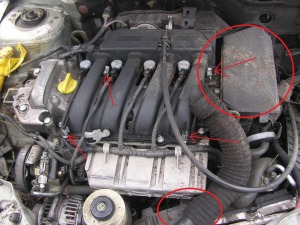

1. Jeśli chciałbym zamontować stożek to montować go do tej obudowy która dochodzi do przepustnicy czy na obejmę do samej przepustnicy?? Oczywiście filterek papierowy wyjąć albo wyciąć trzeba.
2. Jakiej firmy wziąć stożek?? K&N czy coś tańszego i dobrego istnieje??
3. Czy jest to bezpieczny zabieg?? Bo czytałem że autka zwykłe za bardzo nie tolerują takich modyfikacji bo np łapią więcej syfu i pierścienie się zużywają szybciej jak i cały silnik bo podobno temperaturę większą osiąga itp.
No już nie aktualne :mrgreen:
Stwierdziłem że nie opłacalnym jest montowanie stożka, przerabianie wszystkiego.
Lepiej wg mnie będzie zakupić sobie filtr K&N taki panelowy jak oryginał i go założyć.
Bo mam jeszcze pytanko, do czego jest ta pierwsza obudowa która dochodzi do obudowy filtra?? Jest tak po prostu jako łącznik czy ma jakieś większe znaczenie??
Myślałem żeby to wywalić i założyć zwykłe rury chromowane z łącznikami bezpośrednio od tego wlotu co jest przy chłodnicy i zrobić wszystko szczelnie razem z tym filterkiem K&N.
Wyjdzie praktycznie koszt samego filtra, bo rurki i łączniki wezmę od kogoś, a filtr po zniżce jakieś myśle 130zł będzie. Wtedy droga powietrza zasysanego nie będzie niczym ograniczona i jak najprostsza a do tego wysoka przepustowość filtra sportowego powinna dać dobry oddech dla autka :-D
[ Dodano: 2011-01-24, 20:28 ]
PS: strzałki nie ja rysowałem, zdjęcie z neta brałem :-D
To pudło to rezonator. Trochę syfu się tam zbiera. Jak chcesz mieć to ladnie zrobione, odezwij się do Ciapciaka z forum megane coupe - on robi kompletne doloty.
