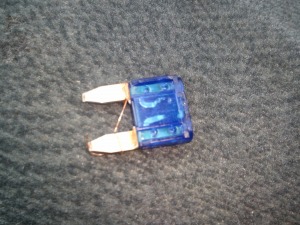

Witam! Rozwiązałem zagadkę dziwnie działających wycieraczek. Szkoda tylko ze rozwiązanieł było takie proste a człowiek z braku czau doszedł tego wcześniej! :P Otóż jak się okazało bezpiecznik był walnięty. Nie sprawdzałem go bo skoro wycieraki przecierały i silniczek działał po jakim s czasie więc wychodziło na to że po prostu jest w porządku. I tu był pies pogrzebany! Bezpiecznik był zepsuty, przepalony ale jakiś wielki mechanik po prostu połączył nóżki bezpiecznika drucikiem i tak zamontował w skrzynce... Ręce mi opadły jak to zobaczyłem ale coż do odważnych świat należy ponoć.. :P wymieniłem na nowy i jak ręką odjął! wszystko jest w porządku! Załączam zdjęcia ku przestrodze!
