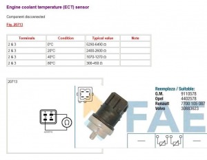

Cześć, czy ktokolwiek miał do czynienia z czujnikiem ETC? Prawdopodobnie mój jest uwalony - sprawdziłem opory miernikiem wg autodaty (brak odczytu oporu), komputer nic nie wykazuje. Zgodnie z info jakie wyczytałem na forum, po odłączeniu czujnika i odpaleniu silnika uruchomi się wentylator oraz świece żarowe dłużej będą grzane. Jaki wpływ na prace silnika może mieć uszkodzony ETC, zła dawka paliwa, tryb serwisowy? Proszę o odpowiedź i wymianę zdobytych doświadczeń.
