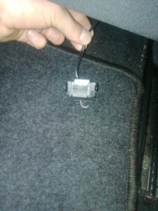

danielzr Opublikowano 16 Maja 2011 Autor Udostępnij Opublikowano 16 Maja 2011 Podejrzewam, że taśma jest ok. Wnioskuję z tego, iż w pewnym momencie kontrolki zgasły więc zacząłem kręcić kierownicą w prawo i lewo - nadal się nie zapalały. Dopiero kiedy najechałem na nierówność się zaświeciły. Przy odłączonym akumulatorze zacząłem rozłączać przewody, które są ukryte pod wykładziną, napotkałem również dwa przewody podłączone z przodu fotela kierowcy i pasażera. Pierwszy to uziemienie (czarny, przylutowany do blachy), drugi z wtyczką w kształcie litery L (jak dobrze pamiętam zielona oprawa). Kiedy szukałem kolejnych przewodów pod siedzeniem kierowcy natknąłem się na przewód podłączony do kostki (coś w rodzaju bezpiecznika), który jest przymocowany do prawej szyny fotela (w załączniku foto). Moje kolejne zapytania to: 1. Co to są za przewody z przodu foteli (wtyczka w kształcie litery L)?; 2. Co to jest i do czego służy to coś przymocowane do szyny fotela? Ma taki języczek z blaszki. Jaka jest jego funkcja i cy może to mieć wpływ na świecące się kontrolki AirBag'ów? Z góry dzięki za pomoc. Pzdr, Daniel Cytuj Odnośnik do komentarza Udostępnij na innych stronach Więcej opcji udostępniania...
meganecoupe02 Opublikowano 16 Maja 2011 Udostępnij Opublikowano 16 Maja 2011 ad 2. Czujnik położenia fotela. Jak jest odłączony to jak najbardziej kontrolka będzie świecić. Cytuj Odnośnik do komentarza Udostępnij na innych stronach Więcej opcji udostępniania...
danielzr Opublikowano 16 Maja 2011 Autor Udostępnij Opublikowano 16 Maja 2011 ... no dobra, a do czego jest ten języczek? Co on ma dotykać? Jakie ma być jego położenie? Czy ma być w pozycji jak na zdjęciu wyżej, czy w jakiś sposób zagięty? Z tego co widziałem to jak jeżyk dogniemy to coś tam jakby kliknęło (coś na podobieństwo styku). Cytuj Odnośnik do komentarza Udostępnij na innych stronach Więcej opcji udostępniania...
meganecoupe02 Opublikowano 16 Maja 2011 Udostępnij Opublikowano 16 Maja 2011 Nie wiem jak powinien być zamocowany, czytałem kiedyś w serwisówce na temat błędu poduszek w mII i tam było wspomniane o czujniku położenia fotela. Cytuj Odnośnik do komentarza Udostępnij na innych stronach Więcej opcji udostępniania...
