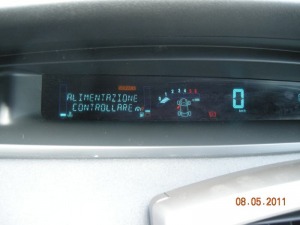

- świeci się service, facet twierdzi ze to od sciągnięcia klemy

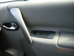

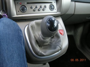

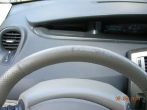

- przebieg 108k a kiera i wajcha zmiany biegów wytarte, wytarty plastik regulacji szyb pasażera, czy to normalne przy tym przebiegu ?

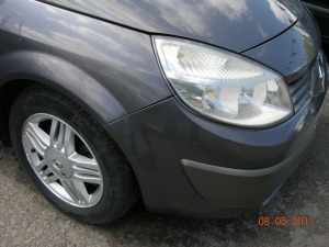

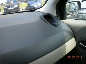

- uszkodzenia pewnie typowe dla wloskiego auta: wgniecenie drzwi i progu, zbity wkład lusterka prawego, zbite dodatkowe lusterko wewn (to do oglądania co się dzieje w środku)-jak oni to zrobili??, kratka nawiewu prawego połamana / czy to ew drogie cześci i dadzą się samemu wymienić (poza progiem i drzwiami :)))?

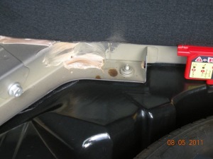

- podłoga w bagażniku ok, poza jakimś mazidłem -zdj

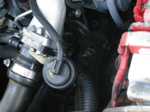

- motor suchy poza jakąś plastikową rurką pod rurą od turbo - wyraźnie zaolejona / wybaczcie ale na prawdę nie wiem co to jest i jak to lepiej opisać

Jestem posiadaczem Scenica II 130KM z 2006 r. od pół roku. Też z Włoch. W moim przypadku przy zakupie lampka service też sie świeciła. Po zmianie jezyka w ASO komunikat brzmiał: "sprawdź wtrysk" okazało się, że uszkodzony jest czujnik doładowania i nie byłem w stanie przekroczyć 150 km, po naprawie mogę pojechać nawet 190 ale po co? Oczywiście koszt naprawy dość znaczny. Później okazało sie, że klima wymaga przejrzenia bo pomimo, że jest szczelna nie można jej uruchomić bo może być uszkodzony bezpiecznik (trudno dostać sie do niego, przetary przewód, uszkodzona wtyczka lub inne. Okazało sie też, że mój ma FAB-a, a w zwiazku z tym inny olej do silnika (droższy). kwestia wypalania FAB-a (potrafi się zabić) i utrudniać rozruch. Mój egzemplarz w porównaniu z Twoim nie jest tak wyeksploatowany chciaż w dniu zakupu miał 102 tyś km (ASO potwierdza?)A komunikat w moim samochodzie brzmiał tak samo. Wytarcia na kierownicy, gałce zmiany biegów oraz plastiku regulacji szyb dość znaczne. Wyglądaa na to, że chyba przejechał więcej kilometrów niż teraz pokazuje wyświetlacz lub części zostały podmienione na wyeksploatowane. Ja raczej byłbym nastawiony negatywnie co do tego samochodu. Pamiętaj! Kupujesz samochód do jazdy, a nie do naprawy!

- gałki lekarka zmiany biegów wycierają się już po przebiegu 70 kkm - zależy czy jak ktoś lubi jeździć (ręka na lewarku czy nie)
- ja kierownicę mam też przetartą ale na 1000% prawdziwy przebieg (sprawdzenie przebiegu w ASO, po drugie sam naprawiałem licznik - bez wylutowania wyświetlacza nie ma szans cofnąć licznika)
- mam zmatowiałe światłą przednie - myślałem że malowany/kombinowany itd, dopóki znajomy nie pokazał mi tego samego na roczniku 2006 (znajomy lakiernik który pracował wcześniej w ASO - pokazał mi aby udowodnić iż tak jest bo nadal nie wierzyłem)
- też mam poobijany, próg wgnieciony - nie wiem jak oni jeżdżą, gdzie ale dla mnie to nie pojęte - olewam to
- miałem komunikat SERVICE - Check INJECTION - ale to typowy komunikat o wymianie uszkodzonej świecy żarowej

- wnętrze SCII zużywa się dość szybko
- szczególnie widać to na egzemplarzach z Włoch: przetarta kierownica, fotel, dziurawy mieszek, wytarte panele sterowania szybami to norma przy 120k
