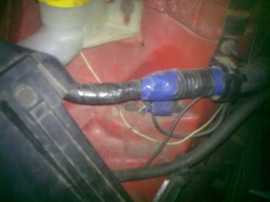

-dziwne plecionki na kablach odchodzących od komputera, jednym słowem druciarstwo.
Zrób zdjęcie i pokaż te plecionki.

Zrób zdjęcia tej plątaniny kabli.
Nie miałem dostępu do internetu ostatnio i tak się przeciągnęło wszystko, wrzucam fotkę ale zrobioną tylko telefonem gdyż nie posiadam aparatu. Zauważyłem jeszcze, że jak zapalam go, na zimnym silniku obroty są ledwo ponad 500 i systematycznie rosną wraz z rozgrzewaniem się auta.
Edytowane przez tivi92
Ładna rzeźba.
