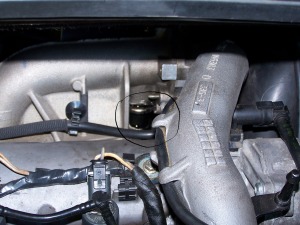

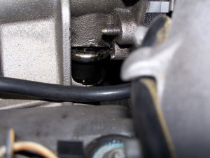

Witam. Mam problem z wyciekiem oleju przy łączeniu kolektora z chłodniczką EGR.
Co może być tego przyczyną i jak to naprawić?
Czy do usunięcia problemu muszę kupić drugą chłodniczkę, czy też można to jakoś uszczelnić?
Z góry dziękuję za pomoc.
Dodam, że z autem nic się nie dzieje i nie ubywa na razie oleju.
Załączam zdjęcia.
To nie jest chłodniczka EGR tylko zawór recyrkulacji spalin (EGR).
Wykręć go, wyczyść i obserwuj co się dalej dzieje. Być może turbina już daje o sobie znać, jeżeli olej stamtąd cieknie.
Jeszcze pytanie: jeździsz dynamicznie czy raczej zamulająca jazda?
mysle,ze jest to normalne pocenie sie.Najlepiej wyczysc to jakims WD i obserwuj jak szybko sie zaolei.Jezeli juz po kilku dniach bedziesz widzialkrople oleju ´to cosik sie zaczyna dziac z turbawka.
Moja jazda wygląda raczej spokojnie, tzn.nie mam ciężkiej nogi, jeśli o to chodzi.
Wczoraj byłem u mechanika i dostał się do tej rurki. Okazało się ,że sam kolektor jest w miarę czysty tylko ta EGR jest strasznie zalepiona.
Ale to chyba nie był powód, ponieważ pierścień mocujący w tym miejscu był luźny, (to taka specjalna opaska jakby kołnierz).
Na razie jest wyczyszczone i ściśnięte mocniej, jak nie to muszę gdzieś szukać właśnie tej opaski, bo ponoć one są tylko jednorazowego użytku.
Dzięki za podpowiedzi i pozdrawiam.
Staraj się jeździć w miarę dynamicznie, to syfy nie będą się odkładać tak bardzo. Zbytnie zamulanie nie jest dobre dla silnika.
P.S. EGR to zawór, więc ON, nie ONA :)
