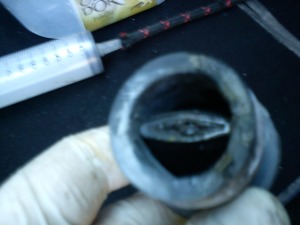

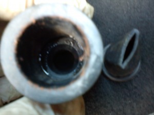

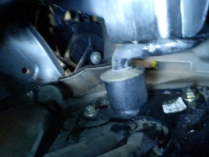

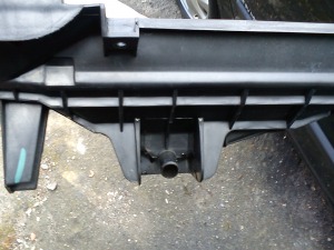

Coster12 Opublikowano 29 Sierpnia 2016 Udostępnij Opublikowano 29 Sierpnia 2016 odświeżę troche temat dla następnych, którzy będą chcieli to rozbierac i poprawić drożność- otóż mam ciekawostkę, że nie trzeba wkładać tam żadnych króćców ogrodowych, gdyż ta zwężka jest wciskana w wąż, wystarczy za nią pociągnąć, np. przy pomocy kombinerek Cytuj Odnośnik do komentarza Udostępnij na innych stronach Więcej opcji udostępniania...

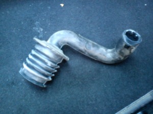

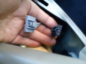

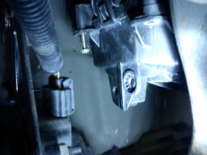

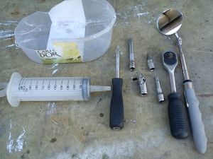

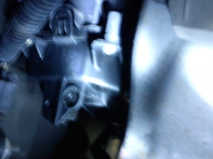

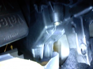

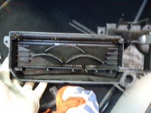

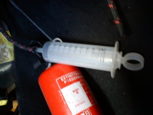

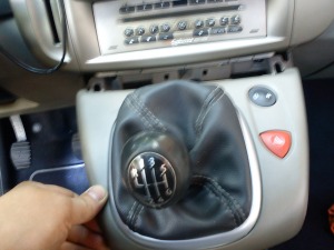

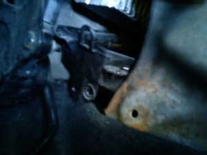

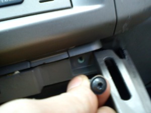

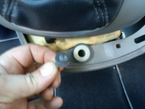

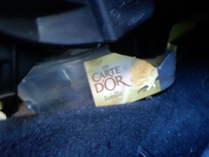

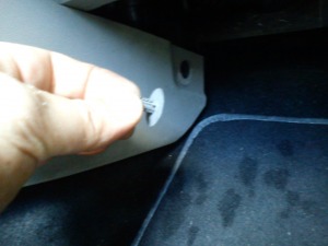

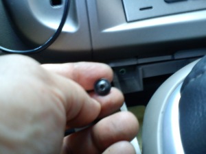

komosinski1 Opublikowano 7 Sierpnia 2017 Udostępnij Opublikowano 7 Sierpnia 2017 Witam, prawdopodobnie odgrzeję kotleta z tym związanego, mianowicie w trakcie powrotu z wakacji po przejechaniu około 600 km z włączona klimą w czasie jazdy przy hamowaniu i skrętach na dywanik zaczęła lecieć woda na nogi kierowcy i pasażera, a że była zimna , więc jednoznacznie z skraplacza. Muszę dodać że na parkingach na których zatrzymywaliśmy się na odpoczynek, po odjeździe scenika na asfalcie zostawała mokra plama o wodzie wielkości 50-60cm. Jednak w dalszym ciągu słychać było wyraźne chlupanie i przelewanie się wody w okolicach nagrzewnicy-skraplacza. Postanowiłem więc po przeczytaniu tego wątku do jak najszybszej naprawy, jednocześnie go trochę ulepszając. Przepraszam za nie najlepszą jakość zdjęć ale dobry telefon z aparatem zamoczył się podczas pobytu w górach, więc wróciłem do starego ale zdjęcia mają jedynie mieć charakter poglądowy. Czas naprawy to około 1 godz. w przypadku czyszczenia rurki lub 2 godz. w przypadku obudowy skraplacza. , nie trzeba być doświadczonym mechanikiem, można zrobić na parkingu pod blokiem. zestaw pomocnych ale nie NIE zbędnych narzędzi do naprawy, najważniejsze to TORX-T25 i przedłużka i gibanka demontujemy panel górny obudowy wykręcamy śrubkę z lewej strony T25 odkręcamy śrubkę T25 z prawej z strony trzecią śrubkę na środku też T25 wypinamy kostki od zapalniczki i zestawu centralnego zamka oraz świateł awaryjnych spinki z prawej i lewej strony już mamy dostęp do wężyka, wszystko robiłem od strony pasażera, jest wygodniej nie przeszkadza wspornik i pedały podstawiłem pod spód odpowiednio wycięte pudełko po lodach, i odłączyłem wężyk z góry strzykawką- Żanetą wybrałem z pudełka AŻ 380 ml wody, tyle było w skraplaczu wyjąłem rurkę z podłogi moim oczom ukazał się sprawca zbierania wody w skraplaczu, zapchana zwężka w której były nasiona i igły drzew czytając wcześniejszy post wyjąłem ze środka zwężkę i wyczyściłem, na tym mógłbym zakończyć ale chciałem zachować się jak profesjonalista i poszedłem dalej, postanowiłem pokusić się o rozebranie miski-skraplacza żeby ją ja wyczyścić, ponieważ któryś z kolegów napisał wcześniej że są tam jakieś liście i śmieci. wykręcamy od dolnej obudowy od strony pasażera dwie śrubki T25, druga jest z tyłu przy grodzi silnika do lokalizacji przydała mi się latarka i lusterko oraz zestaw przedłużek i gibanka. od kierowcy również są dwie śrubki T25, lecz dostęp jest łatwiejszy, potrzebna latarka, pozostaje podważyć plastikowe zaczepy na środku po stronie kierowcy i pasażera i ściągnąć w dół mamy dolną obudowę skraplacza mój był w miarę czysty, trochę nasion i igieł, obudowa wewnątrz zawiera przegrody do zatrzymywania takich śmieci , chyba dlatego że w miarę regularnie wymieniałem filtr kabinowy króciec odpływowy. No i po całej naprawie woda leci jak z kranu, mam nadzieję że się przydało dla początkujących właścicieli Sceników II, chce dodać że ja wyjąłem zwężkę w wężyku, ale inni nie muszą tego robić z uwagi na prostotę wykonania ponownego zabiegu czyszczenia. Jeśli admin uzna że post jest pomocny może go przeredagować. Pozdrawiam kolegów z poprzedzających postów których uwagi przy naprawie były mi bardzo pomocne. Cytuj Odnośnik do komentarza Udostępnij na innych stronach Więcej opcji udostępniania...
