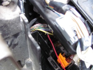

Witam chciałem założyć światła do jazdy dziennej. Jednak napotkałem problem. Nie mogę postać się do bezpieczników, nie potrafię zdjąć osłony. Górna osłona jest chyba jednoczęściowa nie wiem gdzie są zatrzaski. Jest strasznie ciasno i może ktoś podpowie jak się tam dostać i który kabel jest od zapłonu. Niżej jest zdjęcie jak to wygląda Scenic II 2006r 1.6
Edytowane przez indus3
nie szukaj w bezpiecznikach :notacrook: u mnie jest to zrobione tak że został znaleziony kabelek pod maską wychodzący już od bezpieczników z 12v po zapłonie :) do tego zwykły przekaźnik za 1,5 zł i trybi jak ta lala <piwko> tylko lepsze diodki muszę wymienić na lepsze bo słabe są :)
a możesz mi powiedzieć który to kabel? ja tam rekę nie bardzo moge włozyć w tym momencie. Wie ktos jak to rozłozyć?
edit
Juz sobie poradziłem, podpiołem się bez rozkładania tej skrzynki. Wyciągnołem akumulator i odkręciłem jego podstawe i troszke ją przesunołem. W ten sposób miałem na tyle dostepu, aby włożyć tam rękę. Podpiołem się jak na zdjęciu, efekt jest taki że światła świecą od rozruchu silnika i gasną około 20-30sek po wyłączeniu silnika.
