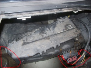

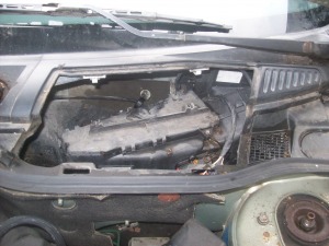

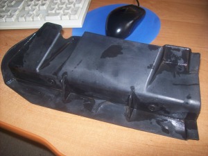

Otwieram maskę, zdjąłem "przykryweczkę" i moim oczom ukazało się to (zdjęcie w zał. nr 1). Na tej czarnej skrzynce leżał luzem taki oto kawałek platiku (zdjęcie w zał. nr 2).
Leżał on luzem, sądzę, że ktoś go musiał źle zamontować/nie wiedział jak. Możecie mi napisać jak to zamontować? Za Chiny nie mam pojęcia. :notacrook:
Przyjżałem się temu bliżej - wyglądało to tak (zdjęcie w zał. nr 3). Czerwoną kręską zaznaczyłem, gdzie stoi woda.

1. Jak to "coś" platikowe zamontować?

Ok, dzięki. <piwko> Jutro spróbuję to przykręcić, chociaż nie mam pojęcia dokładnie do czego to przykręcić. Pokombinuję. :)
A macie jakieś sugestie co do pozostałych pytań? Będę niezmiernie wdzięczny. :notacrook:
