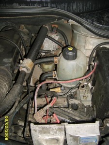

A wiec sprawa wyglada nastepujaco:
Idac tropem ze nie slysze pompy paliwa dobralem sie do niej.
Po podlaczeniu na krotko pompa sie uruchomila i auto odpalilo oraz przelaczylo sie na gaz (dziala jak dzilalo wczesniej), natomiast zauwazylem ze nie dochodzi napiecie do tej pompy a sprawdzilem wszystkie bezpieczniki. Przekaznik ? Jak go mozna sprawdzic ? W skrzynce po stronie kierowcy sa 3 takie same przekazniki pozamienialem je miejscami wiec mysle ze jak by byl uszkodzony to skolei nie dzialalo by cos innego .
A dokladniej gdzie jest ten wstrzasowy wlacznik ? Pod akum ?
Moze komus nasowa sie jeszcze jakas mysl ?
pozdr
P_r_z_e_m_o
