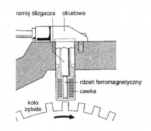

Cherman, jeżeli już chcesz pukać kluczami to polecam 17- stkę oczkową i należy puknąć konkretnie w okolicach czujnika. Czujnik jest wkręcony na połączeniu silnika ze skrzynią- od góry (poszukaj na forum, a nawet zdjęcia znajdziesz).
P.S. Z tą 17-nastką to napisałem troszeczkę dla żartu, ale w praktyce faktycznie się sprawdzi.
To może być strzał w dziesiątkę. Też myślałem w drodze do pracy żeby o tym czujniku napisać. Jak zawsze z rozrusznikiem nie chce zapalić to jest mocno prawdopodobne. Przy kręceniu rozrusznikiem obroty silnika są małe. Co innego na pych czy zaciąg. Jak czujnik pada to może dawać za niskie napięcie (wiadomo proporcjonalne do prędkości przesuwających się pod nim zębów). Ale może jest tylko zabrudzony albo wtyczkę wystarczy ruszyć.

Zauważyłem pewną prawidłowość, że jak stoczę go na biegu o kilkanaście cm to silnik zapala za 1 lub 2 razem. Po przeczytaniu forum uznałem, że to czujnik położenia wału więc go wyczyściłem i zabazpieczyłem styki kontaktem. Nieco się poprawiło. Odpala za 5, lub 6 razem bez staczania z górki:) Nie mam ochoty wymieniać kolejnych układów i czekam na wskazówki co jest mojej reni. Dodam, że po odpaleniu obroty wchodzą na ok 1200 póżniej po rozgrzaniu spadają do 750 - 780. Jak już rano odpali to przez cały dzień nie mam problemów z jego uruchomieniem, zapala i pracuje bez zarzutu. Przyspieszenie ok , żadnego problemu z wchodzeniem na obroty zero dławienia - jednym słowem cacuszko.
Moje podejrzenie pada nadal na czujnik położenia wału ale mam pytanie co się tam może psuć, że rano nie działa a póżniej bez problemu chodzi. Czyżby ten magnesik w środku tracił parametry???? Mierzyłem go i ma ok 220 omów przy temp ok 0 stopni celsiusza. Nie mam oscyloskopu żeby zobaczyć "poranny" sygnał napięciowy z czujnika. Zastanawia mnie, że silnik zaskakuje po ztaczaniu na biegu - dlaczego wtedy samochód pali bez problemu ??? Czyżby czujnik sie namagnesował - dziwne.
