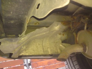

Zrobiłem zdjęcie. Czy tak jest w classicu? Wygląda jak by brakowało tłumika. Zdjęcie w załączniku.
Niestety mało który producent obecnie rozróżnia te tłumiki i najprościej by było dospawać kawałek rurki.
W niektórych katalogach przyporządkowują sedana i kombi do tego samego tłumika.
Może warto iść tą drogą.
Niedawno zamawiałem na allegro tłumiki(środkowy i końcowy)Po zakupie sprzedawca poprosił mnie o podanie wersji nadwozia i pojemności silnika.Otrzymałem wydech idealnie pasujący do classica,z długą rurką tak jak powinno być.Więc jednak można kupić właściwy.
