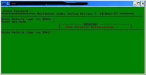

Witam! Właśnie ściągnąłem sobie ten programik i jest tam potrzebny kod kluczyka który jest na płytce kluczyka. Rozkręciłem kluczyk i widnieje dwuwersowy numer (nr seryjny/kod). Trzeba podać ten drugi.
Wiec po kolei:
1. Ściągnij programik ze strony:
strona z opisem i programem renault.exe
lub
instrukcja + program mirror:D
2. Rozpakuj hasłem: reman
3. Uruchom programik z hasłem: trantir
4. Wprowadź typ techniczny pojazdu: (Enter Vehicle type ex B56C:) tutaj podajemy w moim przypadku 4 cyfrowy kod który znajduje się na tabliczce znamionowej auta (pozycja 9 na stronce)
5. Następnie podaj kod który znajduje się w kluczyku po jego rozkręceniu to jest 2 wers (Key code)
6. Otrzymasz 4 cyfrowy kod awaryjnego uruchomienia auta!
Następnie z takim kodem uruchamiasz auto:
1. Przekręcasz stacyjkę aż kontrolka szybko będzie mrugać.
2. Naciskasz w lewo przycisk wewnętrzny otwierania centralnego
3. Wprowadzasz pierwszą liczbę( liczysz mrugnięcia kontrolki) puszczasz i tak pozostałe cyfry
4. Czekasz po wprowadzeniu aż kontrolka zaświeci 5s.
5. Możesz uruchomić auto
Powodzenia u mnie tak zadziałało.
