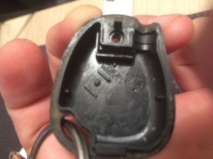

Raczej słabo widać ale wklejam zdjęcie i przepisuję cyfry po kolei wtg zdjęcia:
36036 lub 96036 (pierwsza jest deczko przytarta ale na 90% to 9)
S49R9
Jeśli to nie te w tym kluczu to proszę o instrukcję. Dodatkow wklejam VIN bo widzałem, że potrzebny:

VIN jest zbędny. Wychodzi kod 1313 z tego co podałeś. Diodę sprawdź za pomocą aparatu w telefonie. Będzie widać czy działa. Wystarczy włączyć kamerę i na wciśniętym pilocie skierować w kamerę.
zawisza - diodę sprawdzałem zarówno aparatem w telefonie i na kilku nawet obiektywach do normalnego aparatu - nie działa. Po rozkręceniu kluczyka i sprawdzeniu miernikiem dioda nie zamyka przewodu.
Dziękuję ci za kod - rozumiem, że mimo iż jest to kod awaryjny to wielokrotnie go użyję zanim an stałe nie rozwiążę problemu?
