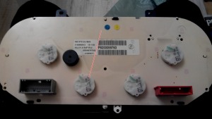

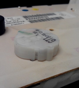

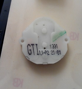

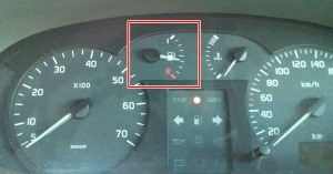

Dołączę się do tematu, ale to trochę inny przypadek. Mam też problem ze wskazówką poziomu paliwa w Renault Scenic (1.4, 2000r). Wskazówka wariowała przy przekręcaniu kluczyka i przekręcała się coraz to wyżej, za każdym przekręceniem kluczyka w stacyjce. Towarzyszył temu dźwięk z zegarów, tak jakby przeskakiwały jakieś trybiki. Rozebrałem zegary i myślę, że coś jest nie tak z tym silniczkiem (zaznaczonym strzałką). Czy ktoś wie może, czy można to wymienić lub naprawić ? nie chciałbym wymieniać całych zegarów nawet jeśli to było by łatwiejsze :) Chciałbym aby jak najwięcej w tym samochodzie było oryginalne :)
Tak wskazówka stała przy wyłączonym kluczyku (po pierwszym przekręceniu, po kolejnych była już wyżej)

Ja mam tak samo jak kolega  Artekbed, po przekręceniu stacyjki pod deską rozdzielczą słychać trzaski jak by jakieś zapadki, a wskaźnik paliwa pokazuje dziwne rzeczy i podkręca się do góry po kilku przekręceniach stacyjki potrafi się całkiem odchylić w lewo poza skalę wskaźnika. Udało mi się ją wrócić zdejmując i zakładając klemę akumulatora przy przekręconym kluczyku, ale po którymś razie z kolei zablokował mi się imobilajzer, naszcęście kolejne odłączenie klemy przywróciło zapłon ale obawiam się że przez takie odłanczanie zepsuję w końcu imoobilajzer. Co może być powodem takiego zachowania wskaźnika i jak to naprawić?
Udało mi się na razie usunąć usterkę, rozebrałem deskę rozdzielczą odkręcając dwie śrubki pod osłonami małych głośniczków sopranowych i delikatnie podważając i ciągnąc do siebie.
zdemontowałem panel zegarów odkręcając 3 śrubki następnie rozkręciłem osłonę z tyłu odkręcając kilka malutkich śrubek i odłączyłem dwie wtyczki szarą i czerwoną. Miałem zamiar zdemontować ten silniczek ale za żadne skarby nie chciał się dać wyszarpać. Wdrożyłem w życie plan B, i postukałem kilka razy rączką śrubokręta w tego dziada  (tym magicznym sposobem kiedyś można było naprawić 90% sprzętu pochodzenia ZSRR)  poskręcałem małe śrubki, podłączyłem wtyczki i przekręciłem kluczyk. Od tamtego czasu wskaźnik pokazuje to co powinien pokazywać i już nie świruje.
