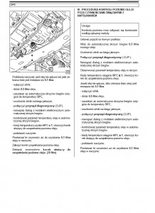

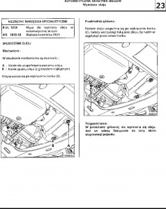

Dziękuje za podpowiedź. Podjąłem próbę sprawdzenie poziomy oleju oraz jego konsystencji. Niestety nie mogę odnaleźć wspomnianego w iinym poście motylka, po wykręceniu którego widać poziom oleju.
Nie bardzo się orientuje jaką mam skrzynię czy AD4 czu DP0. Czy możecie mi podpowiedzieć jaka była montowana w modelu:
Scenic 1.6i 8v 98r automat!
Ps. Może jakieś foto poglądowe. :-)
Siema. Jak nie możesz zlokalizować to pewnie masz skrzynie AD4 (taka jak w mojej megi):
1. Najeżdzasz na kanał i włazisz pod auto (AUTO NA BYĆ NA CHODZIE)
2. Odkręcasz korek od skrzyni biegów KWADRAT (jest jeszcze trójkąt który słuzy do całkowitego spuszczenia oleju)
3. Po odkręceniu korka powinien lekko siąpić olej z otworu, jeśli tak jest to zakręcasz korek i po zawodach, ewentualnie mozesz dolać setke :-).
4. Jesli nic nie siąpi zakręcasz korek, wychodzisz z kanału, gasisz silnik i otwierasz maske auta dolewasz olej przez coś w stylu jak otwór do bagnetu do sprawdzania poziomu oleju silnikowego. U mnie jest to po stronie kierowcy (powinno być zasiepione takim czarnym gumowyk korkiem. Po wlaniu czekasz chwile zeby olej zleciał do srzyni.
5. Znów na odpalonym aucie odrecasz korek kwadrat i patrzysz czy wycieka olej. Jak leci ostro to czekasz aż bedzie leciał delikatnie i zakrecasz.
Sprawdzenie oleju robimy zawsze na włączonym siliku i lekko rozgrzanej skrzyni. Przygotuj sobie jakąś michę żeby kanału nie zachlapać wypływajacym olejem :)
Olej jaki ja stosuję to Mobil ATF 220.
